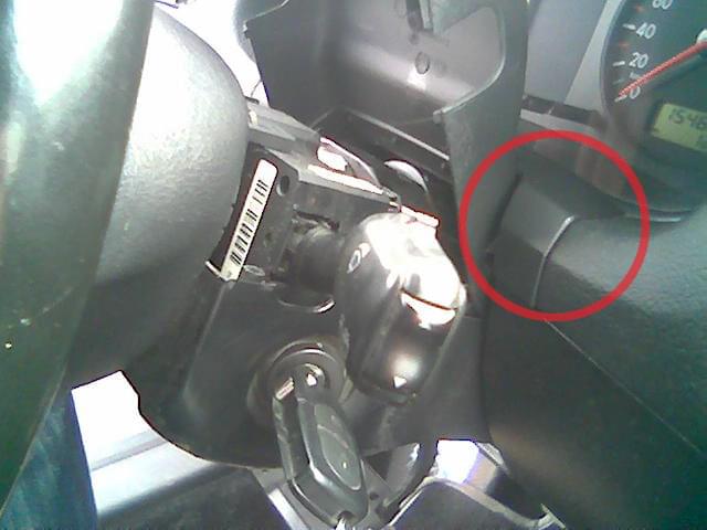

Chciałbym odświeżyc te plastiki wokół stacyjki bo mam w kiepskim stanie. Potrzebuje je odkręcić i popracować nad nimi w zaciszu domowym :)
Oczywiście nie udało mi się tego zrobić podczas dzisiejszej próby.
Otóż od dołu odkręciłem te dwie śruby na skrajach i torx20 gdzieś po środku:
Górna część plastiku ładnie poszła w górę ale ta dolna trzymana jest jeszcze przez śruby które chowają się za kierownicą:
Jak je odkręcić? Jest tak mało miejsca że żaden śrubokręt mi nie pasuje. Czy należałoby najpierw (nie daj Bóg) odkręcić kierownicę?
Druga sprawa, ta górna część w sumie nie trzyma się już na niczym tylko na tej maskującej "firance" połączonej z tym elementem:
Jak ten element się wyjmuje? Troche próbowałem go podważać ale zrezygnowałem bojąc się że coś połamię. Potwierdzcie mi że go nic nie trzyma i trzeba go po prostu wyciągnąć.

Witam, wkrety pod kiera mozna odkrecic za pomoca małego srubokreta krzyzaka, nie musisz odkrecac kierownicy, musisz ja tak przekrecic aby uzyskac jak najwiecej miejsca srubokret, natomias ten plastk z fieranka trzyma sie na zatrzaskach, trzeba je podwadzic i wtedy wyjdzie razem z ta osłona pod licznikiem.
na takich zatrzaskach jest.
Przed sciagnieciem dolnego plastiku musisz jescze sciagnac ten plastik do regulacji wysokosci kierownicy.(dwie sruby torx)

Próbowałem dzisiaj odkręcić te śruby które schowane są za kierownicą bardzo długim i cienkim śrubokrętem. Niestety nie udało się.
Uważam, że jest to niemożliwe. Kierownica (obojętnie w jakiej pozycji) minimalnie zgina mi tor śrubokręta i nie trafiam w łepek. Na moje oko można to odkręcić jakimś zginanym cudactwem :kac:

ja to odkrecałem własnie takimc ienkim a długim srubokretem, kiera delikatnie zmienia tor srubokreta, ale da rade odkrecic, mozesz czyms poswiecic sobie zeby namiezyc łepek wkretu.
Troche cierpliwosci i wytrwałosci a da rade.
